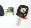

    Slt photo du pcb en qualité hq
    Mci
      • 1302
      c'est ce modèle
      sur la photo le circuit intégré est dessoudé

            La commande infrarouge qui fonction plus' si tu récupères la petite puce Philips qui se trouve dans le boitier clé, et tu mais cette petite puce Philips avec la commande infrarouge qui fonctionne, le véhicule doit démarrer et la fermeture centralise fonctionne non ???

              ah non pas sur twingo 1 en infrarouge
              pas de transpondeur pas de puce, tout passe par le code infra rouge (antidémarrage et verrouillage)
              c'est pour ça que je cherche des infos sur le circuit intégré qui a le code en mémoire , pour par exemple lire le code et le mettre dans un autre
              sur ta photo tu as la puce pour l'anti démarrage et l’émetteur infrarouge pour le verrouillage de portes
