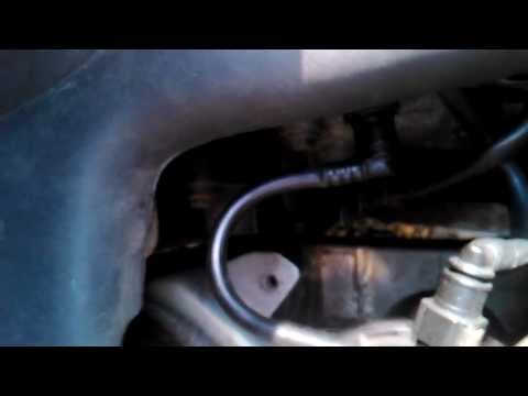

                • escort14
                  • 8
                  re
                  le bruit est toujour present clim en marche.
                  voici une video
                  • zakidel
                    • 76
                    Envoyé par topal
                    d'ou l'idee de mettre la clim pour (tirer) plus sur la poulie damper
                    car ces poulies c'est une vraie galere
                    Pat
                    je suis tout a fait d'accord avec topal , vérifier bien la poulie du vilebrequin comme j'avais dit dans mon poste précédent soit tu as un galet tendeur hors service ou poulie du vilebrequin

                      je viens de vérifier la poulie damper avec un marqueur blanc , elle est hors de cause.
