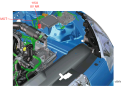

Pour l'autoradio tu vas dans telecodage et normalement tu dois avoir l'entrée auxiliare n° 1 sur autre chose que absent donc tu le passe a absent ( voir copie ecran )
Pour ton problème de bougie , au nx du connecteur 4v noir ( voir copie ecran ) :
Contrôle des bougies
tu mesure la résistance des bougies ( faisceau coté bougie env 2.6 ohm de résistance sur chaque bougie ) si tu obtient l'infini bougie coupé, si à 0 ohm bougie en ccm.
contrôle du relais
tu prend ton voltmètre et faisceau coté relais tu fais un test actionneur du boitier (si possible, j'ai pas verifier) et tu regarde si tu a bien une alimentation sur chaque borne du connecteur
schema elec connecteur 4voie noir localisation du relais
Si tu a besoin d'explication plus précise pour les contrôles physique fais moi signe
