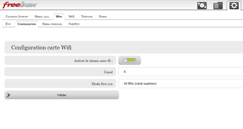

            Bonjour gary
            Chez free il conseil de mettre le canal 6 pour le wifi sinon il faut aller dans la configuration de la freebox et changer la largeur de bande ça améliore la puissance mais ça diminue la distance de portée
            Si par défaut la Freebox Révolution propose par défaut du Wifi 802.11n avec un débit théorique de 150 Mbits/s, il est possible de doubler ce débit et de le porter à 300 Mbits/s (maximal théorique). Le blog de Samno a réalisé un tutoriel très complet permettant de configurer sa connexion Wifi pour bénéficier d’un meilleur […]
            PS cette modification ne marche pas partout chez moi ça n'a pas marché car je en bout de ligne
            Envoyé de mon SM-G955F en utilisant Tapatalk

              Bonjour patrjj,
              Je viens d’essayer mais ce ne fonctionne pas chez moi non plus.
              J’ai choisis un canal different sur chacun de mes router.et j’ai retrouvé un gros debit.est ce que le soucis venait de la,je verrais avec le temps
