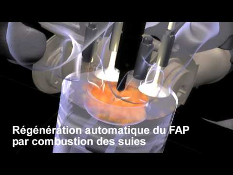

Les deux systèmes présents sur le marché utilisent la postinjection dans la chambre de combustion pour réchauffer les gaz puis l’effet thermique
du précatalyseur. Toute la différence se situe au niveau de la régénération du filtre.
A — Pour le FAP de PSA, c’est l’additif contenu dans un réservoir indépendant qui représente l’innovation principale. En effet, ce mélange d’oxyde de fer et d’oxyde de cérium, baptisé Eolys, a un effet
catalytique en se mélangeant aux suies. Il libère de l’oxygène au coeur de chaque particule, ce qui accélère la combustion en abaissant la température de brûlage des particules de 100 °C, soit 450 °C. La régénération ne dure ainsi pas plus de cinq minutes et limite la surconsommation de carburant. Inconvénient, il faut faire le plein d’Eolys tous les 120 000 km et sa durée de vie était limitée à ses débuts.
B — Sur le filtre à oxydation, ce n’est pas un additif qui facilite le brûlage des particules mais les parois internes recouvertes de métaux précieux (platine…) et qui ont un effet catalyseur sur les suies accumulées. Mais il induit des températures très élevées (environ 650 °C) pour enclencher la régénération, ce qui reste le point faible de ce système dans le cadre d’une utilisation urbaine. De plus, la régénération est plus longue (de 15 à 20 minutes), d’où une forte surconsommation. De plus, cette régénération est sensible aux conditions de roulage et risque d’être incomplète, ce qui encrasse et endommage le filtre. Pour régler les problèmes des régénérations en ville, Renault et Toyota ont ajouté un cinquième injecteur intégré à la ligne d’échappement. Lorsqu’une quantité de suie suffisante est détectée dans le FAP, du carburant est injecté dans les gaz d’échappement provoquant une élévation de leur température (au-delà de 570 °C). Le filtre placé juste derrière utilise cette chaleur pour améliorer le processus de destruction des particules stockées. Avantage : le processus de régénération ne dépend plus de la vitesse, du régime moteur ou de la durée du parcours. Il fonctionne même quand le moteur est au ralenti en ville et dans les embouteillages. Uniquement monté sur le 1.5 dCi (en raison d’une affaire de brevets avec Toyota), ce système n’est plus en vigueur sur la version Euro V, Renault misant sur le posttraitement de son nouveau système d’injection.
3- Qu’est-ce qu’une régénération ?
Elle s’apparente au ramonage d’une cheminée, qui doit être nettoyée régulièrement afin d’éviter le colmatage. Il existe trois types de régénération :
A — La spontanée. C’est le scénario idéal lorsque les conditions de conduite influencent directement la température des gaz d’échappement et par conséquent les particules qui brûlent naturellement dans le filtre. Toutefois, les seuils établis pour activer le nettoyage sont difficiles à atteindre dans des conditions de conduite normales.
B — La commandée. Elle est pilotée par le calculateur moteur dont le but est d’augmenter la température des gaz d’échappement par divers moyens : coupure du recyclage des gaz (EGR), pilotage du turbo pour maintenir le couple moteur et activation de la post-injection.
C — La forcée. Elle n’est appliquée que par les ateliers des réseaux à partir d’un outil de diagnostic qui mesure le pourcentage de colmatage. Outre le nettoyage du filtre, l’huile moteur et le filtre à huile sont remplacés et le calculateur moteur est remis à zéro. Il faut savoir que les constructeurs prennent la première régénération en garantie, les suivantes étant à la charge du client. À titre d’exemple, pour un Renault Scénic II 1.5 ou 1.9 dCi, l’opération est facturée entre 220 et 250 €.
