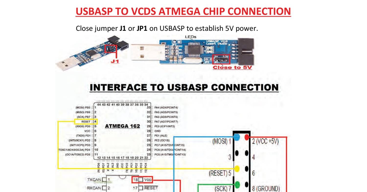

          Mais il faut reprogrammer l'eeprom,pour cela il vous faut une interface USB,entre le PC et interface VCDS,avec le logiciel mprog et fichier à transféré a l'eeproom.
          Tous ce travail est pour active le boot du VCDS.
          Puis vous faite le teste de lecture du vcds connecte au PC et la voiture,afin de lire eeprom(boot active).
          Puis vous lancez l'écriture sur eeprom en sélectionnant version française,attendre 3 a 4 minute.
          En final installé le soft vcds 19.6.1 puis faites le teste.
          Remarque :vcds chinois fort possible çà marche pas!

            h^^WdKs^dD',/WKEEd/KE ůŽƐĞũƵŵƉĞƌ:ϭŽƌ:WϭŽŶh^^WƚŽĞƐƚĂďůŝƐŚϱsƉŽǁĞƌ͘. . . &KZ,Y,ZtZ>KEh^d,/^W/EKhd͗ &ŽƌĐŚŝŶĞƐĞŝŶƚĞƌĨĂĐĞǁŝƚŚƐƚĐ ĐŚŝƉ͕ƌĞŵŽǀĞƚŚĂƚ͘. . ...
            Ici vous trouverai comment faire!a+

                            J'aimerais mettre mon câble à jour aussi avec les informations suivantes de mon câble
                            [ATTACH=CONFIG]17559[/ATTACH][ATTACH=CONFIG]17560[/ATTACH]
                            [ATTACH=CONFIG]17561[/ATTACH]
                            C'est une version 17.1.3 en anglais. Tant qu'à faire, j'aimerais l'actualiser en français si possible.
                            Est ce que je peux utiliser directement la procédure de màj de Hornet svp ?
                            Suite et fin...
                            J'ai réussi la mise à jour de mon câble vers la version 19.6.2
                            Mon bootloader n'étant pas activé j'ai utilisé un programmeur USBASP et Progisp V1.72 pour l'activer.
