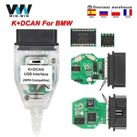

Bonjour je souhaiterai utiliser le DIS ou INPA sur une e46 320d de 1998 qui n'a que la prise diag ronde dans le compartiment moteur.
J'ai l'interface carsoft mais ça fait que pour carsoft j'ai l'impression, quelqu'un pourrais me donner un lien fiable pour acheter la bonne interface et câble?
Ce que j'ai acheter ne fonctionne pas il semblerai que la prise
Merci d'avanceCommentaire
Salut un simple cable KKL modifié.
Modify VAG KKL 409 to work with INPA/ISTA - OBD2 Tools
this is hopefully idiot proof Installation instructions for INPA with Windows XP Pro (32-bit) and a modded £7 Vagcom USB interface off ebay this is the original guide created by myself, any other versions found on the net are stolen copies of it or not by myself. Firstly open up your £7 Vagcom...
Ou bien un K-D Can.
Ou encore un Icom.
Avec cet adaptateur.
