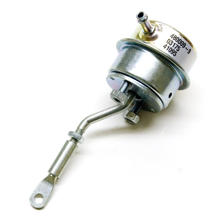

            wastegate:
            Actuateur electronique:

              wastegate:
              ou
