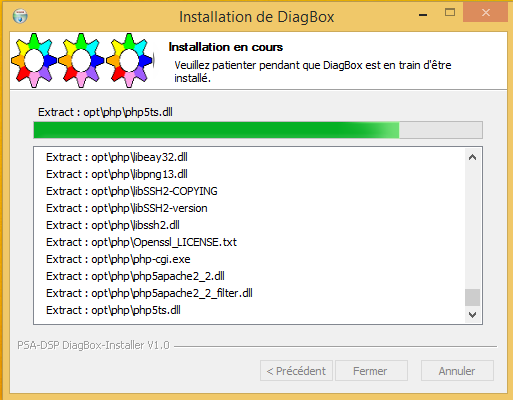

                Tuto d'installation DiagBox 7.01
                Envoyé par Maximin
                salut Patber,
                oui, j 'ai réussi a désinstaller correctement . c 'est la quatrième fois que je refais cette installation ! j 'ai toujours erreur
                Année / Date de sortie: 2014
                Version: 7. **
                Configuration requise:Windows XP. Windows 7. Windows 8. Windows 10 32/64 Bits
                Langue: multilingue
                Conseillé OS en 32 Bits pour avoir la fonction de DiagBox et LEXIA et PP2000
                Avec un OS en 64 Bits il aura juste la fonction DiagBox qui fonctionne
                1: Avoir java d'installer et a jour
                2: Avoir Net Framework 3.5 D'installer et a jour
                3: Etre connecter a internet !! Si ce n'est pas le cas, l'installation ce bloquera !!
                4 : Monter l'ISO DiagBox 7.01 (avec DaemonTool ou avec UltraISO )
                5: Cliquer sur DiagBox_Setup
                5: Choisir la langue
                6:Cliquer sur suivant
                Et l'installation commence
                7: Pendant l'installation il vas vous demandez voulez_vous installer ce logiciel ATIA USB Device drivers cliquer installer
                8: Voulez_vous installer ce logiciel Fabula Tech Périphérique Système cliquer sur installer
                9: Cliquer autoriser le parfeu ( il vas le demander a plusieurs reprise )
                10: DiagBox vas s'ouvrir et vas vous demandez de faire l'activation cliquer sur la crois rouge pour fermer
                Puis fermer DiagBox
                11: Cliquer sur exe diagbox et attendre l'ouverture de diagBox
                12: Cliquer sur activation manuelle
                13 Entrer le code client scary01 et cliquer sur OK
                14: Assurer vous que les chants sans correcte
                15: Puis cliquer sur OK et l'installation reprend
                16: Attendre la fin de l'installation jusqu’à il vous dise installation réussie
                Puis cliquer sur OK puis a nouveau sur OK
                17: Paramètre il faut remplir les chant vide mettre des 0 ou * puis clique sur OK
                18: Une fois l'installation fini cliquer sur la crois rouge pour fermé

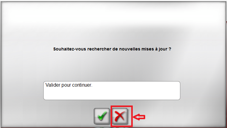

                !! SURTOUT NE PAS FAIRE DE RECHERCHE DE MISE A JOUR !!
                Quittez DiagBox
                Voulez vous réellement quitter l’application de diagnostic cliquer sur OK
