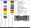

                            Du coup j'ai démonté la prise obd pour repérer mon + permanent et la masse et je me suis aperçuCliquez sur l'image pour la voir en taille réelle
Nom : 		pin lexia.png
Taille :		241,5 Ko
ID : 			312159 que la pin N°4 n'est pas branché. Est-ce normale?
