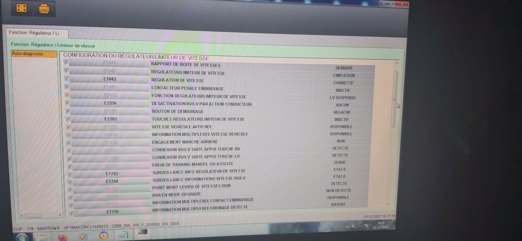

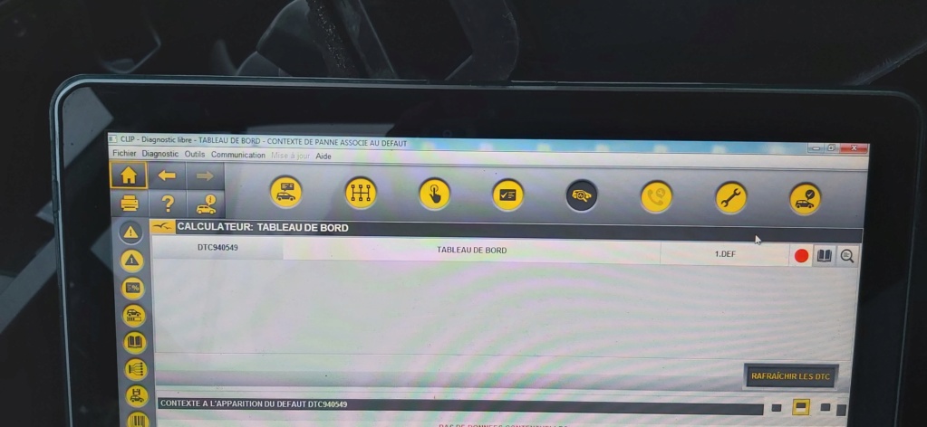

        Merci de vos réponses. Ni le régulateur ni le limiteur ne fonctionnent rien ne réagit au tableau aucun voyants par contre dans le clip tous les boutons réagissent (voir les captures)
        le DTC est 940546. j'ai changé le contacteur tournant et peut être fais une mauvaise manip avec canclip 1.78 car je n'ai pas l'habitude de cette interface.
        pouvez vous me dire où je peux trouver l'endroit dans canclip où il y a (régulateur avec , sans) car je pense que j'ai dévalidé le régulateur mais je n'arrive pas à trouvé la page.

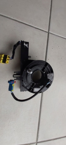

          au remplacement du contacteur tournant tu n'aurais pas mis un connecteur au mauvais endroit de mémoire il me semble qu'il y a possibilité "poste une photo du vieux"

            voici une image de l'ancien

            oui les touches reagissent bien dans le clip
            je ne sais pas trop ce que j'ai fais je ne metrise pas bien cette interface

              derrière le commodo rien n'a été débranche? voir PJ

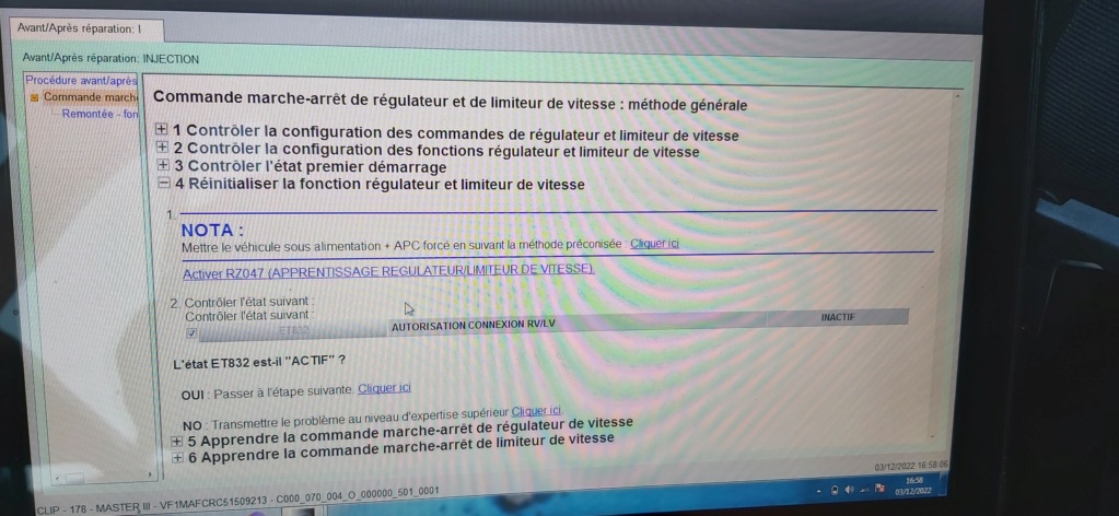

              autrement dans l'injection ouvre l'aide "procédure avant et après réparation"
              met le bouton au milieux lance la commande RZ047 apprentissage régulateur/limiteur
              bascule le bouton plus 1s dans les deux position R/V

                derrière le contacteur tournant il n'y a qu'un connecteur, la commande sur la photo n'est pas la même il y a deux connecteurs airbag et 4 fils qui sortent alors que j'en ai que 3
                j'ai déjà fais cette procédure faut il appuyer sur les boutons pendant la procédure ou une foi terminée? Car ça ne marche toujours pas

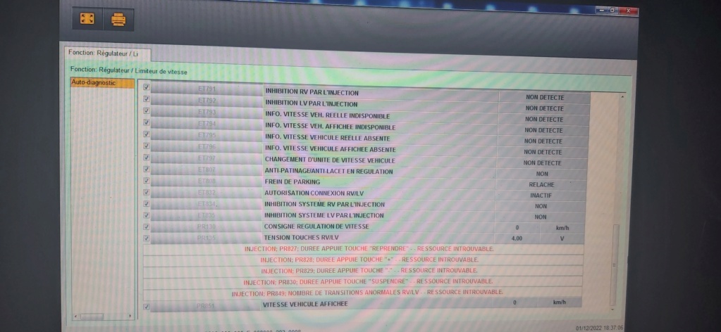

                si ça peut aider voici deux captures je ne comprends pas pourquoi d'un cote j'ai inactif et de l'autre détecté

                      J'ai avancé un peu plus dans mes recherches je crois que le problème vient de ET832 qui est inactif et que je n'arrive pas à passer en actif auriez vous la solution merci.

                        après un RZ047 c'est toujours pareil?
                        fait un contrôle du bouton sur la ligne AP43 avec une lampe témoin 5W si il y a bien une alimentation ligne n°1 du bouton
                        et de son fusible sur UPC n°5, si ok peut-être le bouton a problème

                          J'ai bien du 12v qui arrive sur la ligne AP43 et si c’était un problème de bouton l’état ne changerait pas lorsque j'actionne ce dernier non? alors que là tous les boutons du regul change d’état lorsque je les actionnent.

                              Bonsoir, voici une doc Dialogys pour le DTC940549
