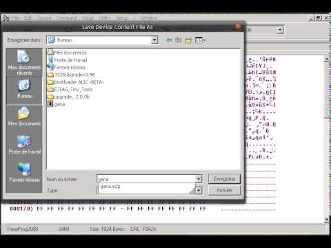

    tu peut aussi le faire avec ponyprog2000 pour cloné
    usb cable für ponyprog 2000

      Oui, mais en démontant le boitier, et en isolant une borne à la copie et 2 bornes pour le clonage de la nouvelle eeprom;
      alors que ce réparateur fait soit disant la manip sans ouvrir le boitier avec labtool 48UXP, ce qui parait bizarre; (vous pouvez aller voir sur leur site xxx auto à Magnan dans le Gers)
